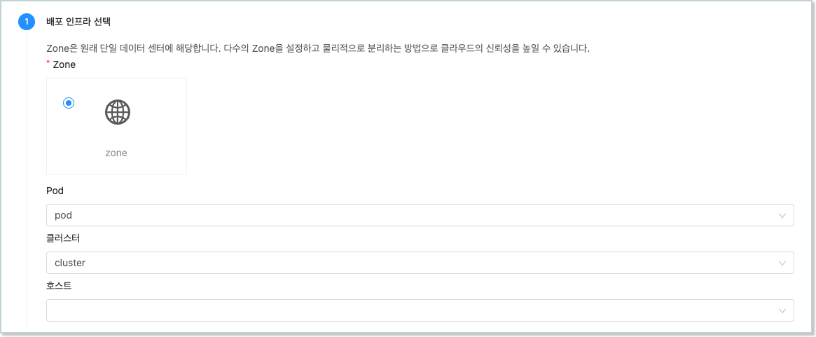

배포 인프라 선택
가상머신은 특정 ABLESTACK의 인프라에 배포됩니다. ABLESTACK Mold는 클라우드 플랫폼으로 인프라 지원을 Zone, Pod, 클러스터, 호스트로 구분합니다.
Zone은 일반적으로 ABLESTACK이 위치한 데이터센터를 의미하며, Pod은 동일 관리 네트워크 상의 자원을 의미합니다. 따라서 단일 클러스터로 구성된 인프라의 경우, Zone, Pod, 클러스터가 단일 환경으로 되어 있으며, 호스트 만 다수로 구성됩니다. 사용자는 다음의 화면과 같이 명시적으로 배포 인프라를 선택할 수 있습니다.
centos-19-vm-wizard-01
다만, 특별한 이유가 없다면 위의 그림과 같은 단계에서 사용자가 특정 자원을 명시적으로 선택하지 않아도 됩니다. Mold가 자동으로 적합한 호스트를 식별하여 가상머신을 배포하게 됩니다.

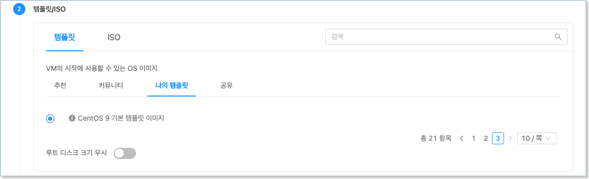

본 가이드에서는 이미 만들어져 있는 템플릿 이미지를 이용해 가상머신을 추가하는 방법을 설명합니다. "새 가상머신" 마법사의 템플릿/ISO 선택 단계의 화면은 다음의 그림과 같습니다.
centos-20-vm-wizard-02
사용자는 먼저 "템플릿" 탭을 선택하고, 가상머신 이미지를 검색하기 위해 추천, 커뮤니티, 나의 템플릿, 공유 탭 중 하나를 선택하여 원하는 템플릿을 선택하거나, 검색 기능을 이용해 템플릿의 범위를 좁힌 후 템플릿을 선택할 수 있습니다.
템플릿 이미지는 기본적으로 루트 디스크의 크기가 설정되어 있는데, 만약 해당 디스크의 크기를 확장하고 싶은 경우 "루트 디스크 크기 무시" 항목을 활성화 한 후 원하는 디스크의 크기를 입력하여 설정할 수 있습니다.
루트 디스크 크기 설정
템플릿 생성 시에는 최소한의 루트 디스크 크기를 설정하고, 언제든 루트 디스크의 크기를 확장할 수 있습니다. 단, 해당 디스크의 파티션이 자동으로 확장되는 것이 아니기 때문에 사용자가 직접 디스크의 파티션을 확장하는 작업을 수행해야 합니다.

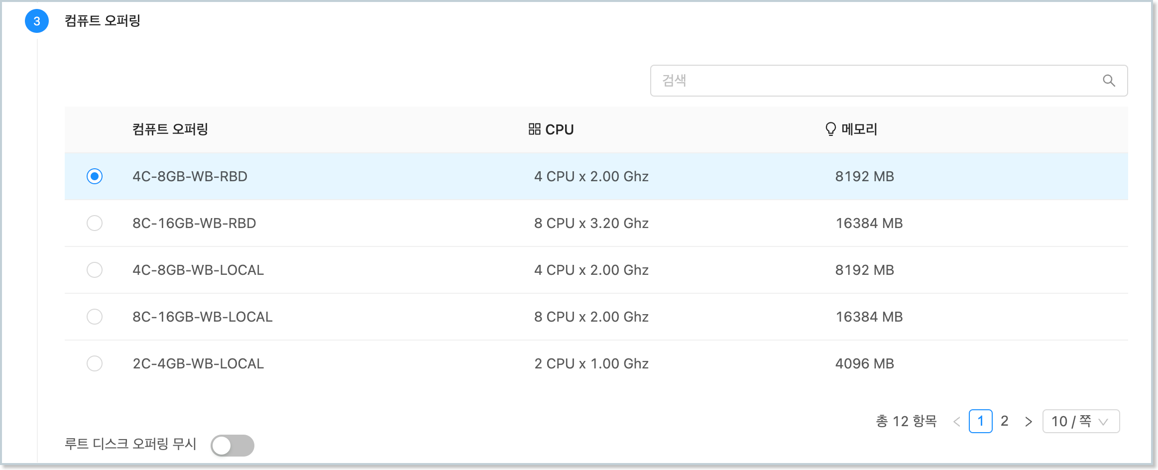

가상머신을 생성하기 위해서는 가상머신의 연산과 데이터 처리를 담당할 CPU와 메모리의 할당이 필요합니다. 컴퓨트 오퍼링은 사전에 관리자에 의해서 정의된 컴퓨트 자원 제공 정책을 의미합니다. 컴퓨트 오퍼링을 선택하는 단계의 화면은 다음과 같습니다.
centos-21-vm-wizard-03
목록에 표시되는 오퍼링 정책은 관리자 또는 사용자에 의해 미리 만들어진 정책입니다. 컴퓨트 오퍼링 이름과 가상머신에 할당될 CPU, 그리고 메모리의 크기를 확인할 수 있습니다.
검색 기능을 통해 원하는 컴퓨트 오퍼링을 검색하거나, 페이지 이동을 통해 탐색할 수 있습니다.
"루트 디스크 오퍼링 무시" 항목을 선택하면 가상머신의 루트디스크에 할당할 디스크 오퍼링을 별도로 선택할 수 있으며, 가상머신의 루트디스크의 전체적인 크기가 변경됩니다.

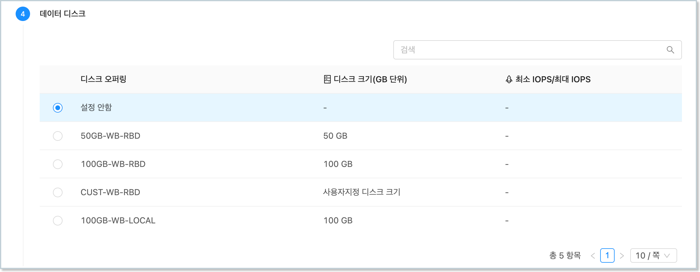

데이터 디스크
템플릿을 사용하여 가상머신을 생성하는 경우, 루트 디스크가 이미 만들어져 있기 때문에 가상머신을 생성할 때 별도의 데이터 디스크를 추가적으로 설정할 수 있습니다. 디스크를 추가할 때는 관리자 또는 사용자가 미리 생성한 디스크 오퍼링, 즉 디스크 할당 정책의 목록 중 필요한 정책을 선택해야 합니다. 데이터 디스크 정책을 선택하는 단계의 화면은 다음과 같습니다.
centos-22-vm-wizard-04
디스크 오퍼링은 위의 화면과 같이 목록으로 표시되며, 디스크 오퍼링의 이름, 디스크의 크기, 그리고 설정이 되어 있는 경우 최소 IOPS/최대 IOPS 값이 표시됩니다. 검색을 통해 오퍼링을 탐색하거나, 페이지 이동을 통해 원하는 디스크 오퍼링을 탐색할 수 있습니다.
디스크 오퍼링을 선택함으로써 가상머신에 추가하도록 설정한 데이터 디스크는 루트 디스크 외의 별도의 디스크로 할당됩니다. 사용자는 가상머신이 시작된 후 해당 볼륨을 확인하여, 파티션 작업 등의 별도의 디스크 작업을 실행해야 디스크를 사용할 수 있습니다.
데이터 디스크는 언제든 필요할 때 추가할 수 있습니다. 따라서 가상머신 생성 시점에 디스크가 별도로 필요한 경우가 아니라면 "설정 안함"을 선택합니다.

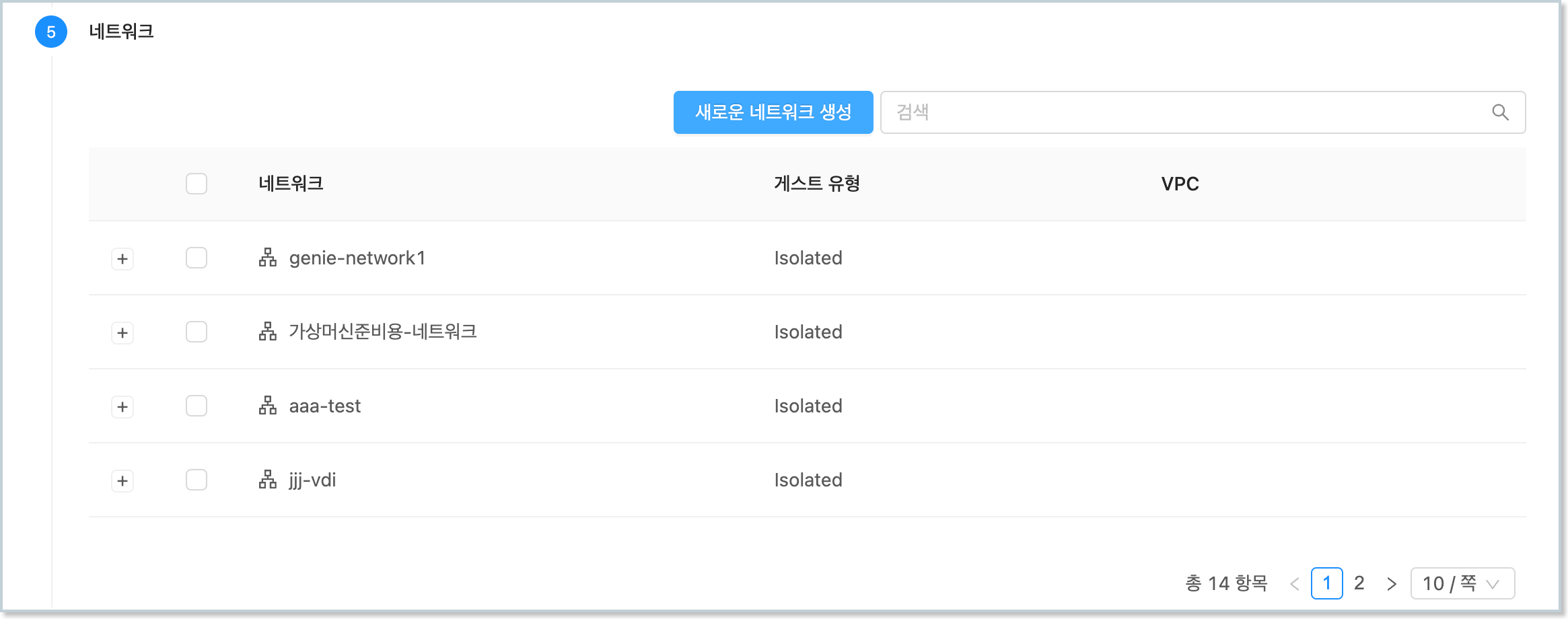

가상머신은 실행 시 반드시 1개 이상의 NIC가 가상머신에 연결되고, 해당 NIC는 사용자가 생성한 네트워크에 연결되어야 합니다.
가상머신 추가 시 네트워크 선택 단계의 화면은 다음과 같습니다.
centos-23-vm-wizard-05-1
네트워크 선택 목록에서 원하는 네트워크를 찾기 위해 검색 기능 또는 페이지 탐색을 이용할 수 있습니다.

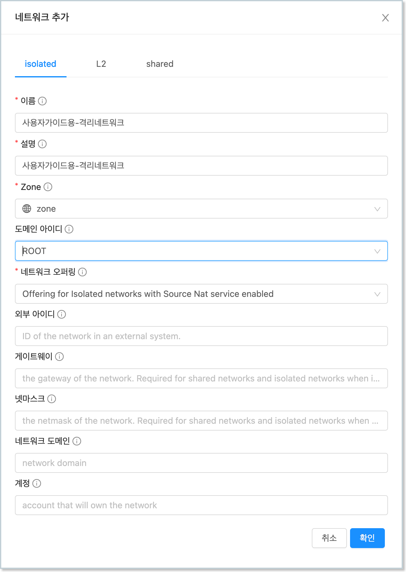

만약 연결하고자 하는 네트워크가 없다면 "새로운 네트워크 생성" 버튼을 클릭하여 "네트워크 추가" 대화상자를 통해 새로운 네트워크를 추가할 수 있습니다.
centos-24-vm-wizard-05-2
새로운 네트워크를 추가 하기 위해 네트워크 추가 대화상자에서 네트워크 유형을 선택합니다. 예제에서는 "isolated" 유형을 선택합니다.
해당 유형의 네트워크 생성을 위해 네트워크 이름, 설명, 네트워크를 생성할 Zone, 네트워크 오퍼링을 선택합니다.
"확인" 버튼을 클릭하여 네트워크를 새로 생성합니다.

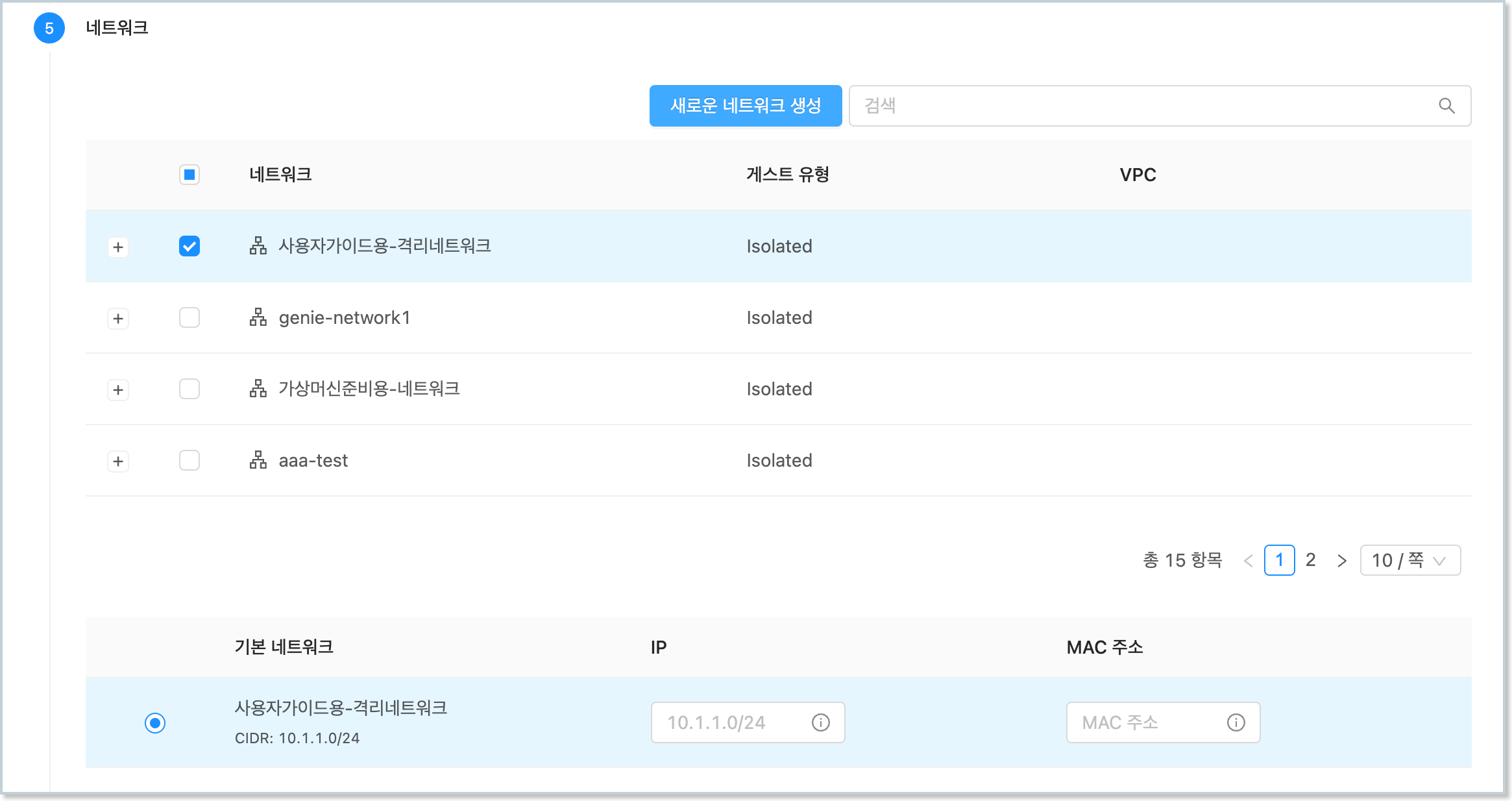

centos-25-vm-wizard-05-3
위의 그림과 같이 새롭게 생성된 네트워크가 목록에 표시되고, 해당 네트워크가 가상머신에 연결되도록 선택되어 있는 상태로 표시됩니다.
선택된 네트워크는 가상머신의 기본 네트워크로 설정됩니다. 네트워크가 Isolated 유형의 네트워크인 경우 가상머신에 할당할 IP와 MAC 주소를 수동으로 입력할 수 있습니다.
만약 정보를 입력하지 않는 경우 자동으로 MAC 주소가 설정되고, DHCP 서버에 의해 자동으로 IP가 생성되어 할당됩니다.

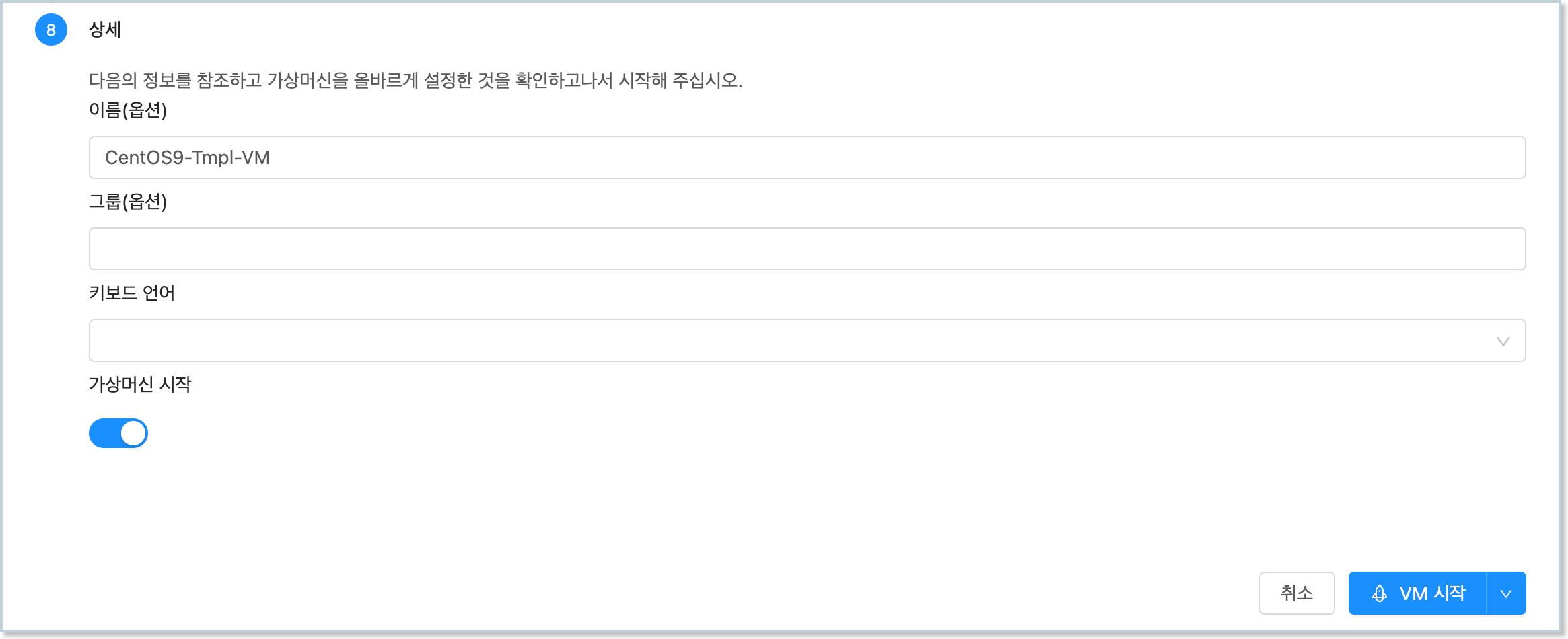

마지막 단계는 가상머신의 이름, 그리고 가상머신의 그룹 등의 정보를 입력하는 단계인 상세 단계 입니다. 상세 단계의 화면은 다음과 같습니다.

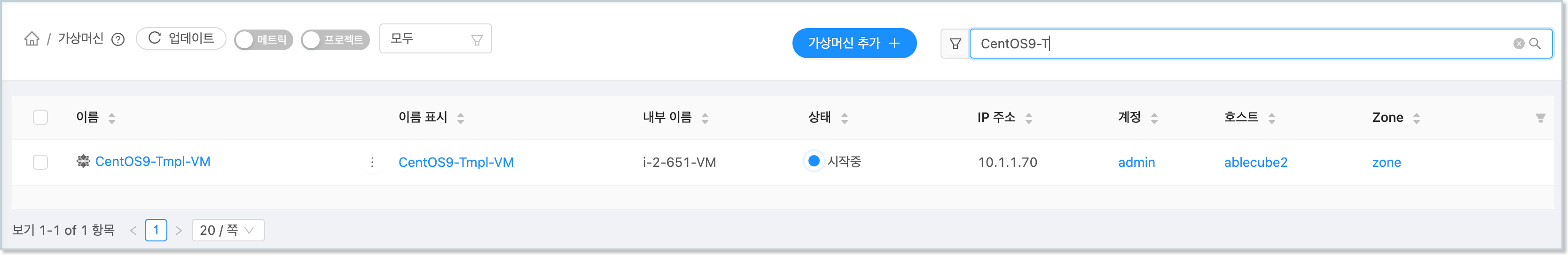

가상머신의 이름을 입력한 후, "가상머신 시작" 선택 버튼을 활성화 한 후 "VM 시작" 버튼을 클릭합니다.
centos-29-vm-add-status
가상머신이 시작되면서 위와 같이 가상머신이 시작중인 상태로 전환되는 것을 확인할 수 있습니다. 위의 화면에서 "업데이트" 버튼을 클릭하여 가상머신의 상태가 정상적으로 "실행중" 상태로 변경되는지 확인합니다.

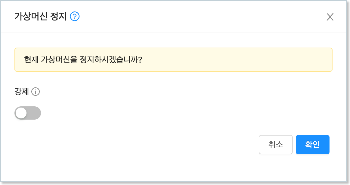

위 예제에서 실행 중인 가상머신을 정지하기 위해서는 위 메뉴의 네번째 버튼인 전원 모양의 버튼, 즉 "가상머신 정지" 버튼을 클릭합니다.
다음과 같은 "가상머신 정지" 대화상자가 표시됩니다.
centos-31-vm-stop-dlg
"확인"을 누르면 가상머신이 정지됩니다. 이 때 가상머신은 가상머신 내에서 shutdown -h now 명령을 실행한 것과 같은 작업이 이루어집니다. 이러한 가상머신 셧다운 작업을 "Graceful Shutdown" 이라고 부릅니다.
대화상자에서 "강제"를 선택하고 "확인"을 누르면 가상머신은 바로 강제 종료됩니다. 이 동작은 컴퓨터의 전원버튼을 길게 눌러 강제로 전원을 차단하는 것과 같은 작업입니다. 이러한 가상머신 셧다운 작업을 "Immediate Shutdown" 이라고 부릅니다.

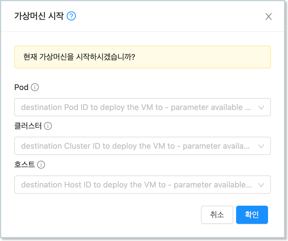

가상머신을 시작하려면, 아이콘 메뉴 중 네번째 메뉴인 "가상머신 시작"을 클릭합니다. 다음과 같은 "가상머신 시작" 대화상자가 표시됩니다.
centos-33-vm-start-dlg
해당 대화상자는 가상머신이 시작할 인프라를 선택하는 것입니다. 가상머신은 기본적으로 가상머신이 정지되기 전에 실행되었던 호스트에서 실행하도록 설정되어 있습니다. 만약 해당 설정을 취소하고, 특정 인프라 즉, 특정 호스트에서 시작하기를 원하는 경우 해당 호스트를 명시적으로 지정해야 합니다.
가상머신 시작 위치를 선택 또는 기본값으로 설정한 후 "확인" 버튼을 클릭하면 가상머신이 시작합니다.

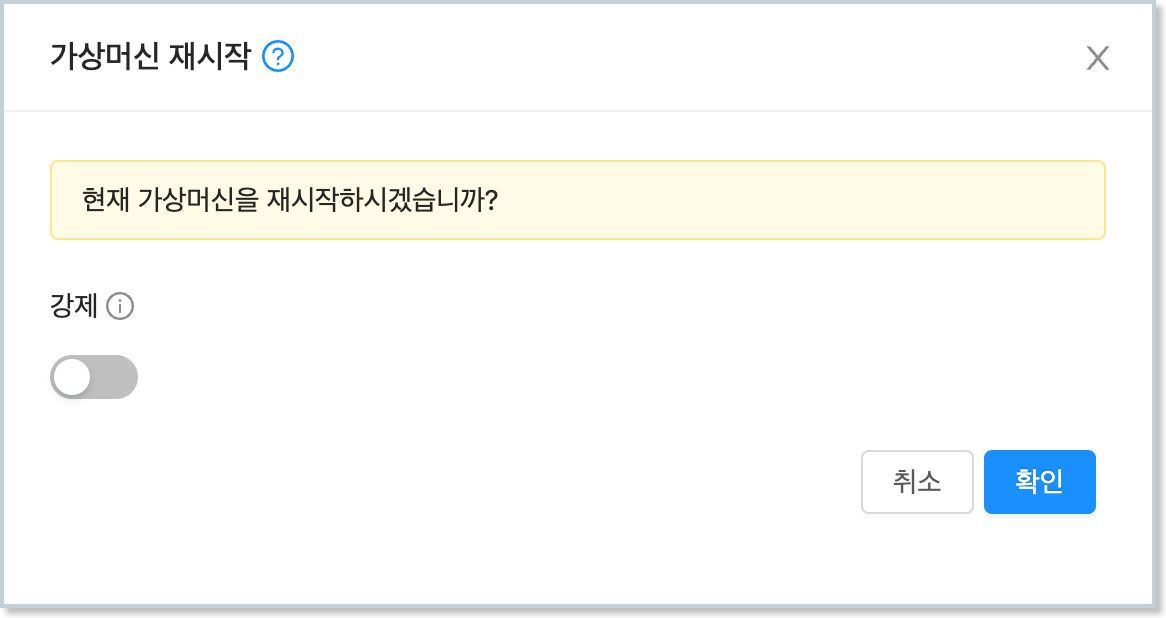

해당 메뉴에서 다섯번째 메뉴인 "가상머신 재시작" 버튼을 클릭하면 다음과 같은 대화 상자가 표시됩니다.
centos-34-vm-reboot-dlg
가상머신 재시작 대화상자에서 "확인" 버튼을 누르면 가상머신이 재시작됩니다. 가상머신의 재시작은 가상머신 콘솔 또는 SSH 접속 상태에서 reboot 명령을 실행하여 "Graceful Reboot"을 한 것과 동일하게 작업이 이루어집니다.
만약 대화상자에서 "강제" 항목을 선택하고, "확인" 버튼을 누르면 가상머신이 강제 재시작됩니다. 이러한 가상머신 재시작은 가상머신 콘솔 또는 SSH 접속 상태에서 reboot --force 명령을 실행하여 "Immediate Reboot"을 한 것과 동일하게 작업이 이루어집니다.

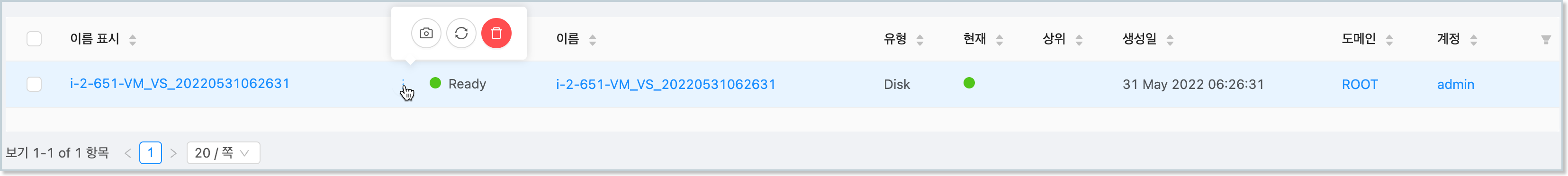

생성된 가상머신 스냅샷 목록을 확인하는 방법은 특정 가상머신의 상세 화면을 통하거나, 스토리지 > VM 스냅샷 메뉴를 통해 가상머신 스냅샷 목록을 조회하는 방법을 사용하는 것입니다.
스냅샷 목록 조회 후 삭제하고자 하는 스냅샷의 팝업 메뉴에 마우스를 오버하면 다음과 같이 메뉴가 표시됩니다.
centos-38-vm-snapshot-list-menu
액션 아이콘 메뉴에서 휴지통 모양 아이콘 즉, "VM 스냅샷 삭제" 버튼을 클릭하면 해당 스냅샷이 삭제됩니다.

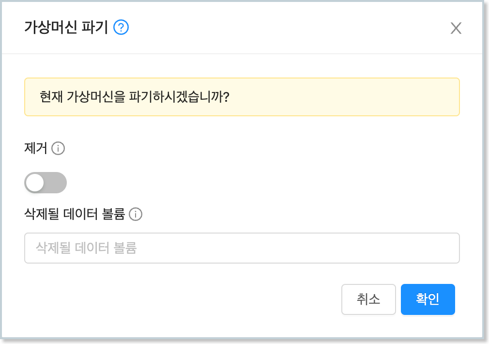

사용자는 언제든지 가상머신을 삭제할 수 있습니다. 가상머신의 삭제는 가상머신 목록 또는 상세 화면의 액션 아이콘 메뉴에서 우측 마지만 아이콘인 휴지통 아이콘, 즉 "가상머신 파기" 이이콘을 클릭하여 실행할 수 있습니다.
가상머신 파기를 실행하면 다음과 같은 "가상머신 파기" 대화상자가 표시됩니다.
centos-39-vm-destroy-dlg
대화상자에는 "제거" 여부를 선택하는 토글 버튼과 삭제될 데이터볼륨을 선택하는 선택 상자가 있습니다. 가상머신을 삭제하면 실제로 가상머신을 제거하지 않고, 가상머신이 삭제되었다고 표시하는 것입니다. 그리고 일정 시간(기본값은 1일)이 지나면 해당 가상머신과 디스크가 제거됩니다.
파기된 가상머신의 복원
가상머신이 완전히 제거 되기 전에는 가상머신을 복원할 수 있습니다. 파기된 가상머신의 복원 권한은 관리자에게 있습니다.
만약 사용자가 생성한 가상머신의 삭제 후 복원을 원하는 경우 관리자에게 문의하여 복원 절차를 수행해야 합니다.
만약 가상머신을 완전히 제거하고자 하는 경우 "제거" 여부를 선택한 후 "확인" 버튼을 클릭합니다.
가상머신이 루트 디스크 외 1개 이상의 데이터 디스크에 연결되어 있는 경우 해당 데이터 디스크의 삭제 여부를 선택할 수 있습니다. 사용자의 선택에 의해 데이터 디스크를 남겨 놓고 나중에 사용할 수도 있습니다.
모든 옵션을 선택한 후 "확인" 버튼을 클릭하면, 가상머신이 실행 중이 경우 가상머신이 중지되고, 가상머신을 파기 후, 최종적으로 제거하게 됩니다.
